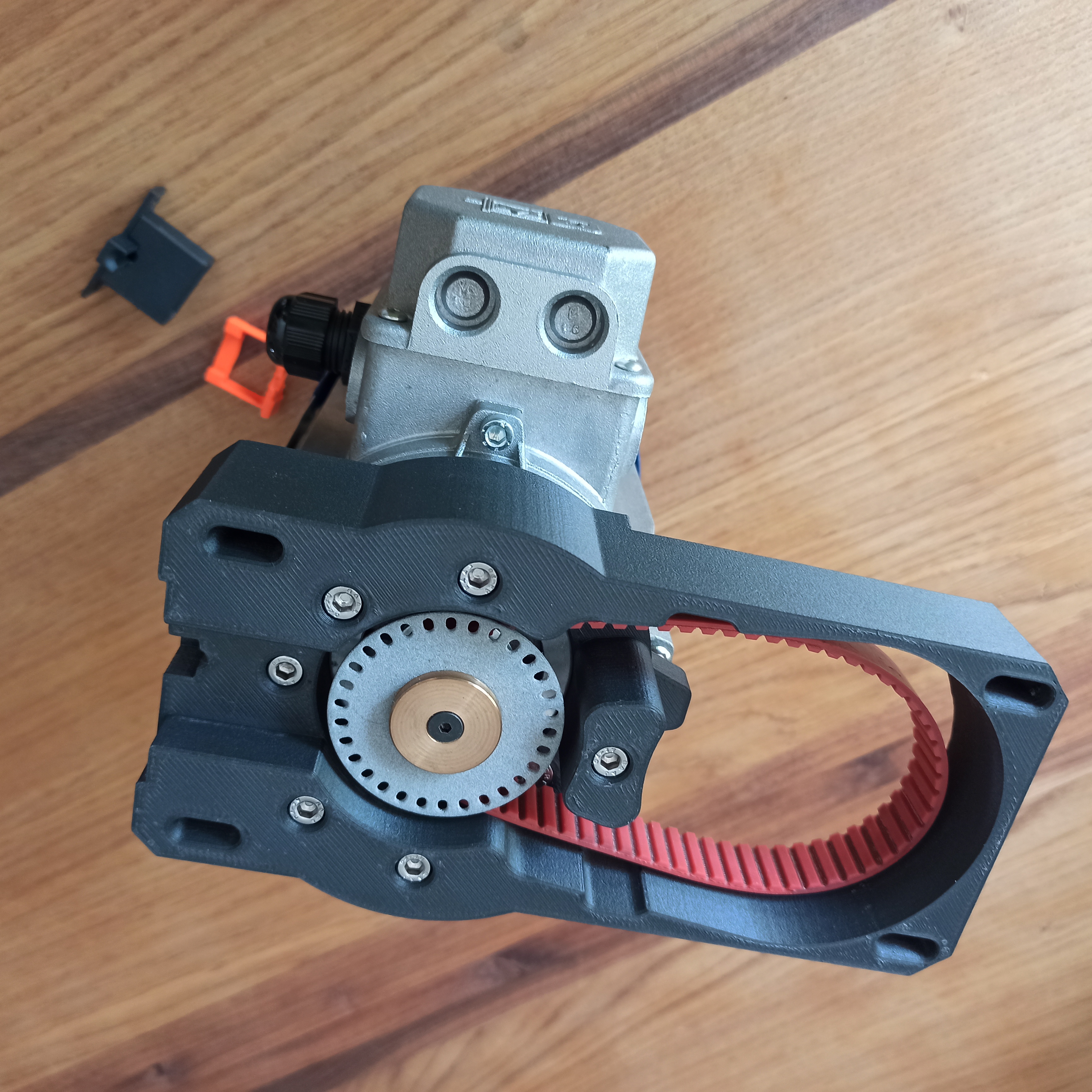

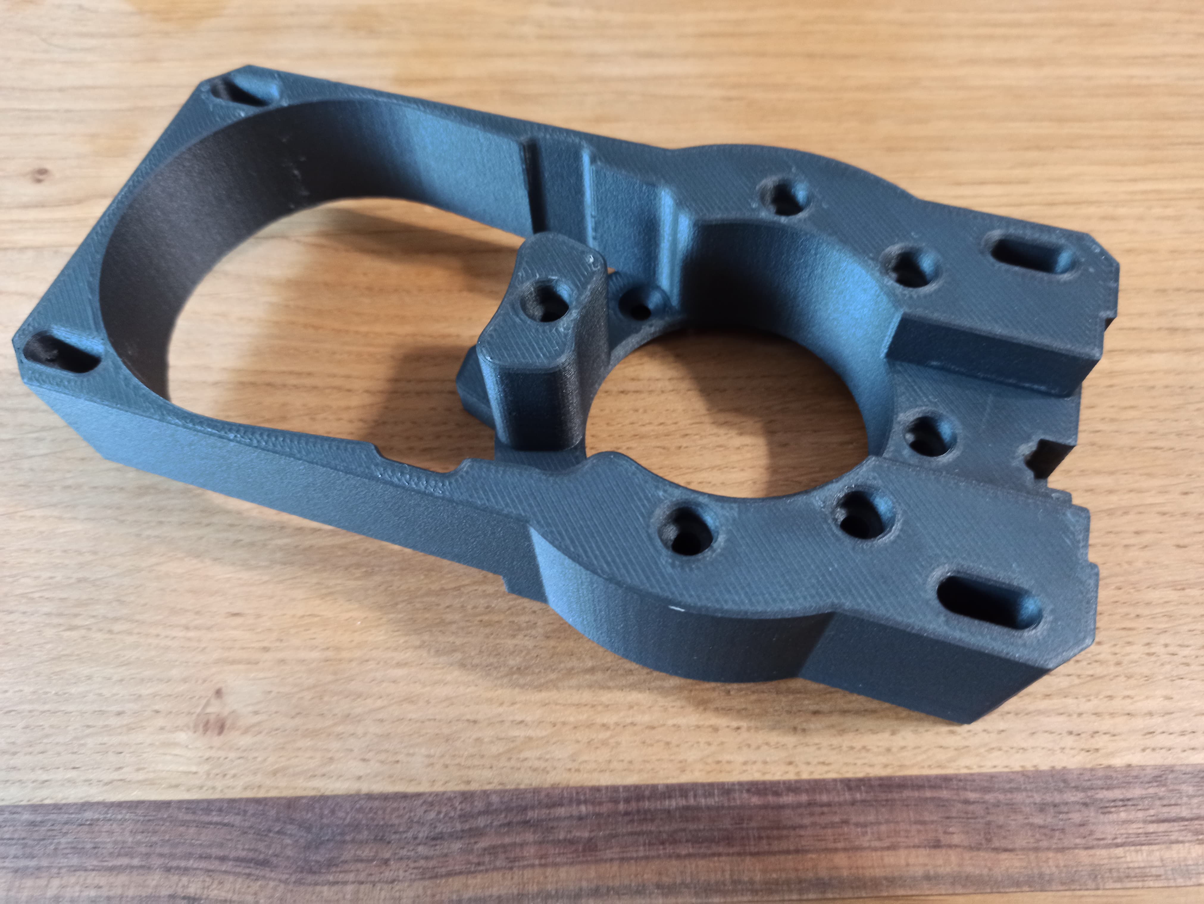

La flasque qui suporte le moteur est fixée par 4 vis à têtes fraisée sur un étrier (Pièce de couleur orange) de façon à ce qque les têtes de vis ne débordent pas la surface de la flasque.
Le moteur est fixé sur la flasque avec 4 vis M5 vissées dans des écrous carrés dont on voit les empreintes sur la flasque.
Ces deux pièces (Etrier et flasque) sont en polycarbonate fibre de carbone imprimé en 3D
Le polycarbonate fibre de carbone est un matériau solide et facile à imprimer à condition de dis poser d'une buse durcie pour l'impression.
Nous l'avons déja utilisé pour fabriquer un carter pour une petite fraiseuse ou nous avons remplacé la transmission par engrenages par des poulies et courroies crantées (photo)

Merci pour les photos.
L’indice était que les évidements étaient destinés aux écrous et non aux têtes de vis.
